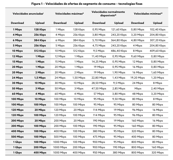

Aqui tem o manual do router Hitron Chita.
A velocidade por cabo de rede segundo o que está descrito aqui é a seguinte:
É referido também que as ligações efetuadas através de meios wireless (por exemplo, wi-fi): as velocidades dependem das características do equipamento terminal (por exemplo: normas suportadas, número de antenas do equipamento) e ainda das condições de propagação e interferência do sinal em determinada instalação. De salientar que a interferência pode variar ao longo do tempo e é condicionada, por exemplo, por instalações de vizinhos (por exemplo, redes wi-fi) que influenciam a velocidade percebida pelo cliente.
