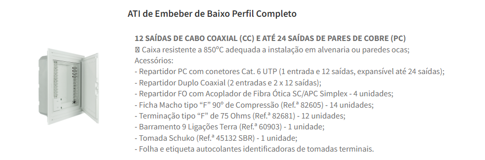

Na entrada da minha casa, na caixa ATI tenho dois cabos de fibra que vêm “da rua”, marcados com 1 e 2. Apenas o cabo 1 tem sinal (o cabo 2, é um extra, que o construtor passou do PDO. no fundo, cada fracção tem duas passagens de fibra, feitas do PDO para o interior da casa, e que saem na caixa ATI).
Depois tenho mais dois cabos de fibra dentro da caixa ATI (tambem marcados com 1 e 2), que assumo que vão ligar a tomada que tenho de saida de fibra, atrás do local onde habitualmente está a TV.
Em cima, esta a caixa ATI que tenho. Como menciona na descrição, tenho repartidor FO com Acoplador de Fibra Otica SC/APC - 4 unidades.
Eu assumi, que ligava o cabo 1, que vem da rua, a uma das entradas do repartidor, ligando de depois os outros dois cabos 1 e 2 (cada um deve corresponder a cada uma das tomadas de fibra, que tenho atrás da TV). Comprei eu um cabo de fibra, para ligar da tomada da parede, depois ao router da NOS. No entanto, nunca tenho sinal no router, e a luz PON, nunca fica verde.
Não sei se estou a ligar mal os cabos no repartidor, se há algum problema na montagem (por parte do construtor), ou se o cabo que comprei tambem tem algum dano...ainda assim, se alguém tiver experiencia com este tipo de repartidor, e souber de alguma dica, agradeço.

​@Zilgrith sugiro que ligue o cabo que liga ao router ao repartidor e ligue o router numa saída.
