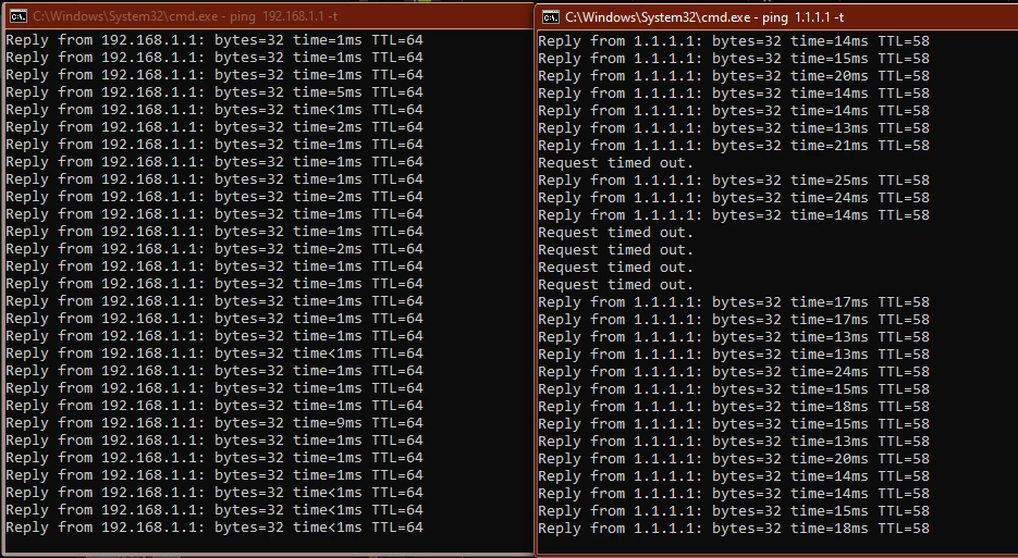

  • April 4, 2026
tive 3 ou 4 falhas, e o resultado em cada é o seguinte:
como devo de interpretar isto?

  • April 4, 2026
o janela da esquerda é o que commando “ ping 192.168.1.1 -t”, esta no titulo da janela.
deixei a correr varias horas, até quando tive falha de net, and esteve sempre como na imagem. nunca deu errors.

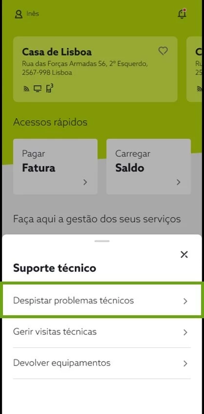

  • April 4, 2026
Boa noite, ​@K-ToF
Sugerimos que faça o diagnóstico através da my NOS, caso não o tenha feito recentemente.
Esta ferramenta permite identificar eventuais limitações do serviço e a sua resolução.

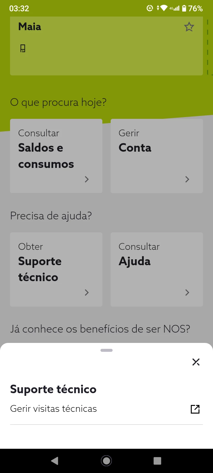

  • April 5, 2026
com muita paciência fui ao telemóvel e fiz download do app, fiz login, fui a suporte técnico, e a opçao para despiste não esta la.
ok, maravilha.
é tanto trabalho receber apoio para um serviço que se paga tanto.

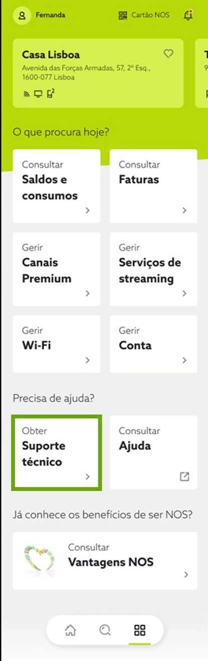

  • April 5, 2026
Boa noite ​@K-ToF,
Está sim como pode comprovar nestes screenshots.

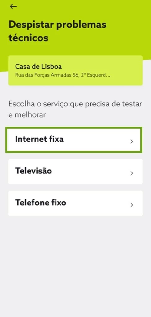

  • April 6, 2026
  • April 6, 2026
Bom dia ​@K-ToF,
Não tem os serviços associados, sugiro que associe seguindo este procedimento.
Caso tenha mais serviços basta escolher neste artigo. .
