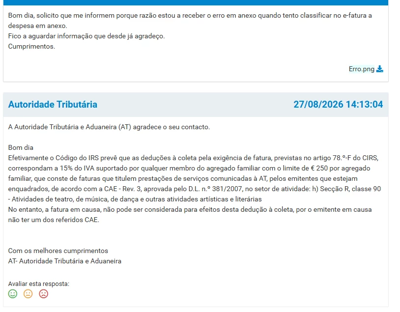

Estou a ver que isto vai ser difícil. Aqui vocês falam de mau mapeamento do CAE mas do lado da AT falam de mau enquadramento da NOS:
Autoridade Tributária13/04/2026 12:13:55
A Autoridade Tributária e Aduaneira (AT) agradece o seu contacto.
O cinema não se encontra enquadrado no sector cultural a nível do Código do IRS.
Com os melhores cumprimentos
AT- Autoridade Tributária e Aduaneira

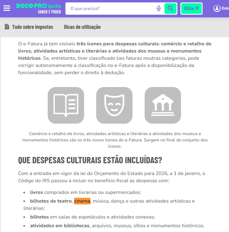

Obrigado Rafaela pela sua pronta resposta mas, antes de escrever o comentário ao qual respondeu coloquei a questão à AT e obtive a seguinte resposta :
O que reforça o meu comentário inicial que vai de encontro ao publicitado pela autoridade tributária e noticiado em vários meios de comunicação e por diversas entidades como por exemplo a DECO:

Boa tarde ​@JAMFerreira,
Neste caso, a questão não parece estar na NOS Cinemas.
O artigo 78.º-F do Código do IRS define expressamente os CAE abrangidos pela nova dedução e o CAE 59140, relativo à projeção de filmes, não está incluído.
Assim, adicionar um CAE secundário apenas para permitir esta dedução não seria a solução. A inclusão dos cinemas dependerá de uma alteração ao enquadramento legal atualmente em vigor.
