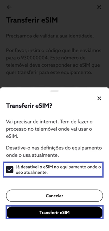

❗Atenção ❗Antes de iniciar o processo de transferência é necessário que, inicialmente, desligue o eSIM no equipamento antigo através das definições do equipamento.

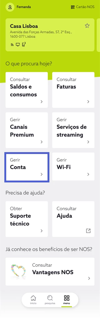

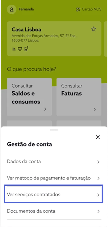

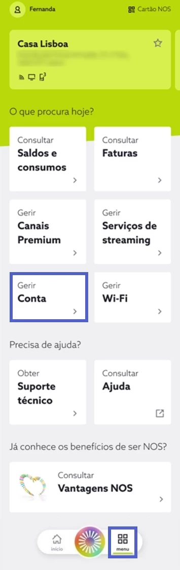

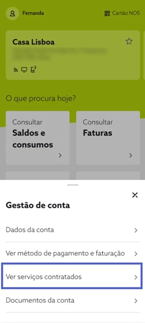

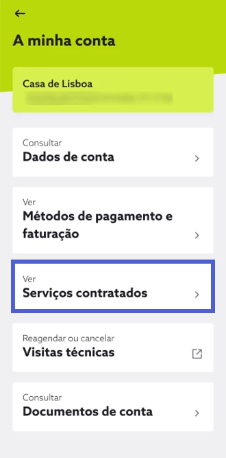

  1. Aceda à app my NOS e, em “Menu”, selecione “Gerir a minha conta”;

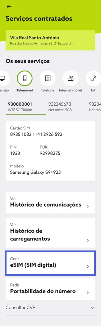

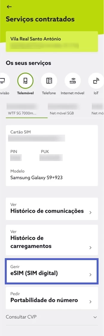

  2. Escolha “Ver serviços contratado” e, de seguida, selecione o serviço de “Telemóvel”;

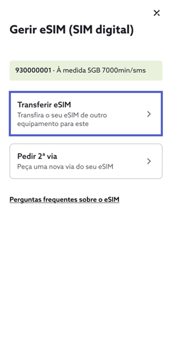

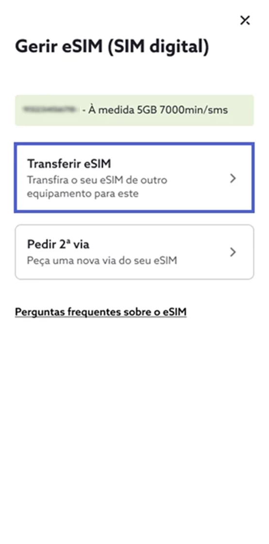

  3. Escolha “Gerir eSIM (SIM digital)”;
  4. Selecione “Transferir eSIM” para transferir o seu eSIM de outro equipamento para o atual;
  5. Confirme que já procedeu à desativação do eSIM no equipamento antigo e escolha “Transferir eSIM”;

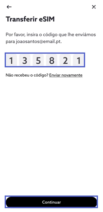

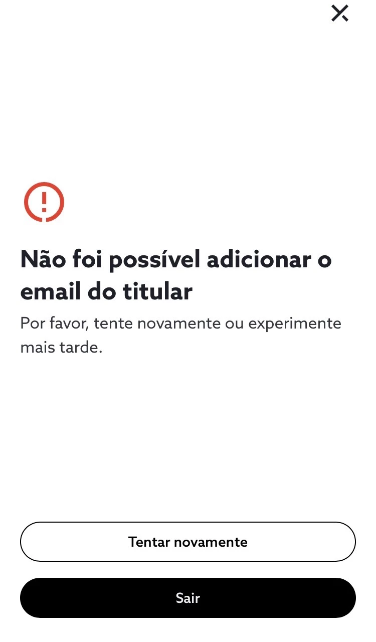

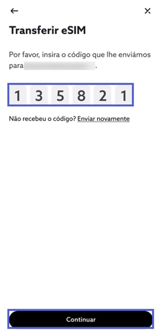

  6. Insira o código que recebeu no email associado à sua conta NOS e selecione “Continuar”.

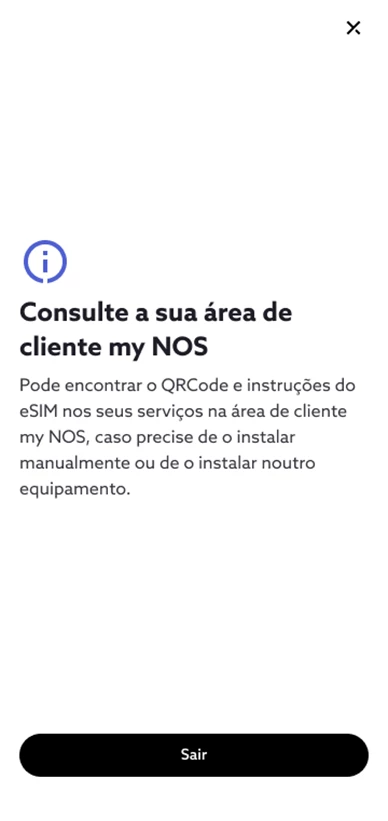

    De seguida, é redirecionado para as definições do sistema operativo (Android/iOS).
  7. Por fim, recebe a confirmação e instruções caso necessite de proceder à troca e instalação.
