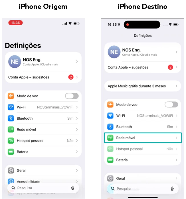

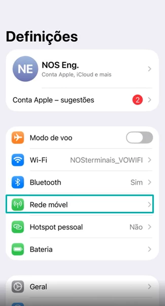

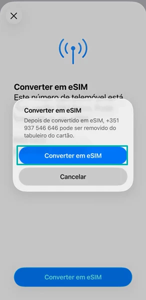

  1. Em “Definições” escolha “Rede Móvel” e selecione o “SIM” que pretende converter;

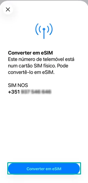

  2. Selecione a opção “Converter para eSIM”;
  3. Escolha “Converter em eSIM” para prosseguir;
  4. Selecione “Converter em eSIM” novamente para continuar.
    Depois de convertido, pode remover o cartão SIM fisico do tabuleiro do cartão do seu dispositivo.

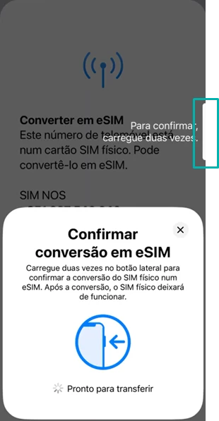

  5. Carregue duas vezes no botão lateral do dispositivo para confirmar a conversão.

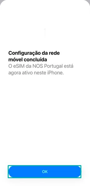

  6. Após receber a confirmação de registo do cartão na rede, selecione “OK” para concluir.

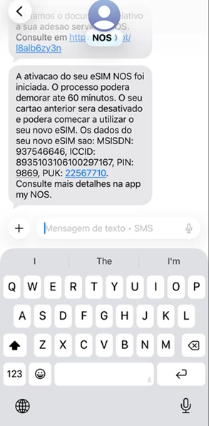

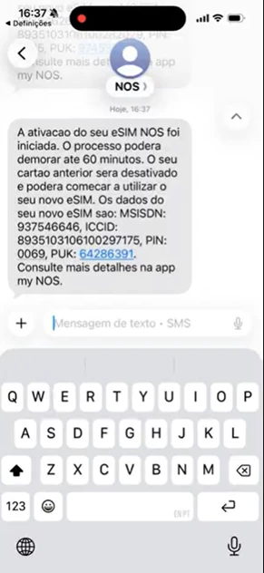

  7.  Por fim, recebe a mensagem SMS com informações do novo cartão.

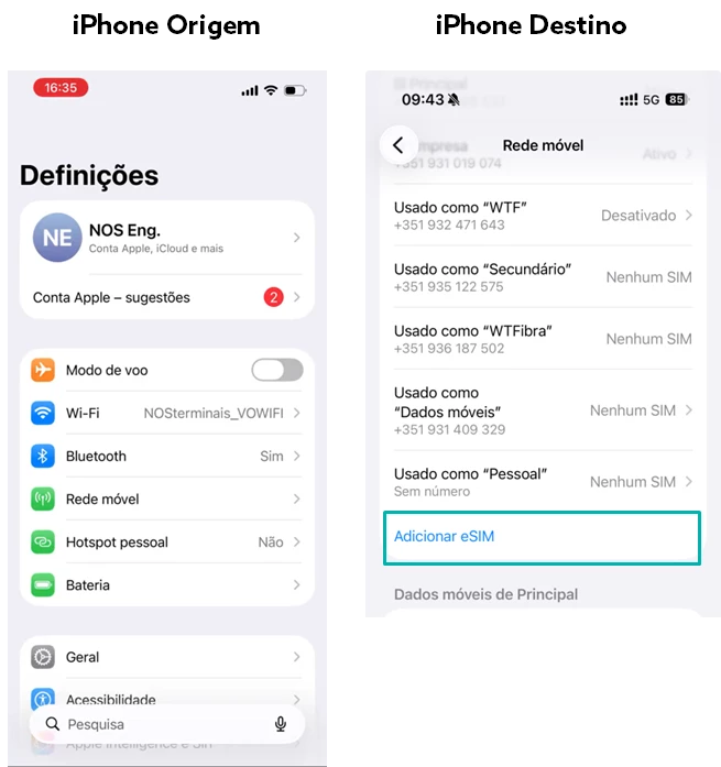

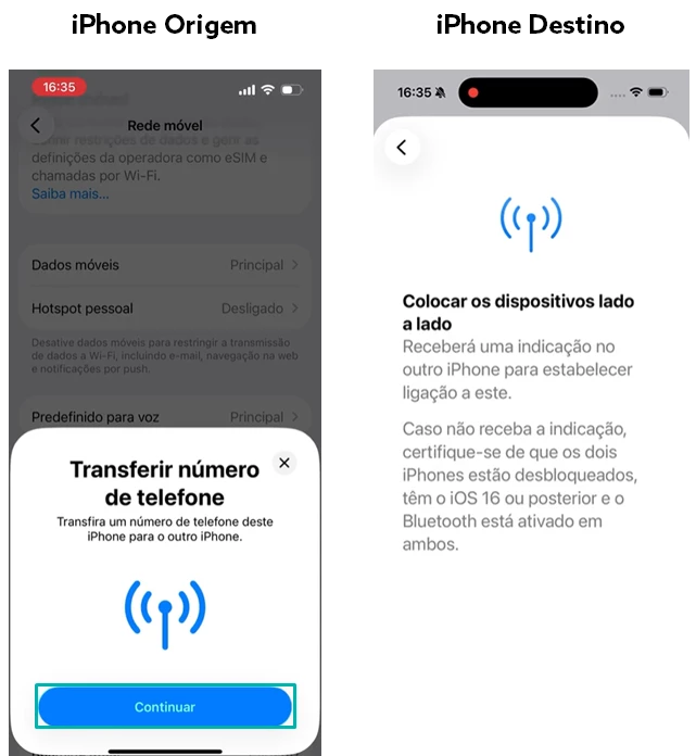

  1. No equipamento destino, selecione “Definições” e de seguida “Rede Móvel”;
  2. No equipamento destino selecione “Adicionar eSIM”;
  3. No equipamento escolha a opção “Transferir de um iPhone/iPad por perto”;

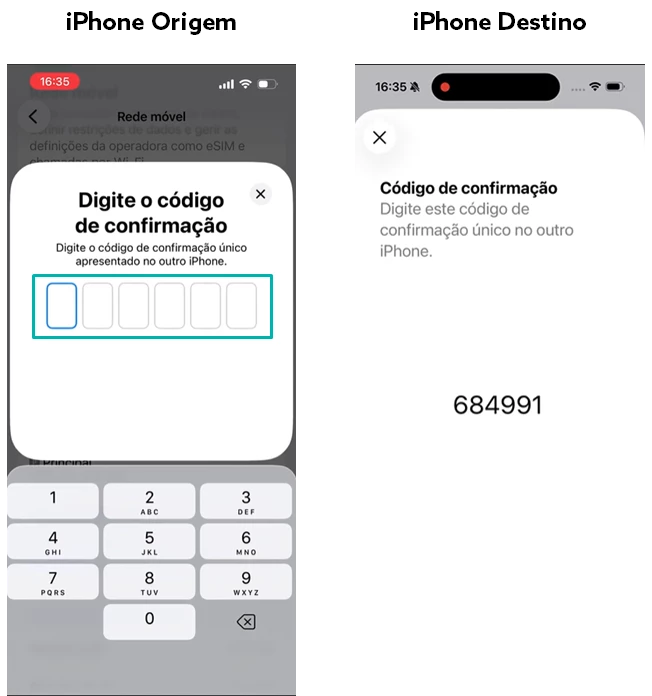

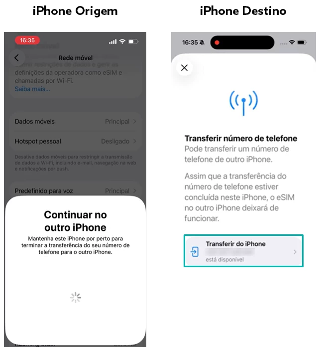

  4. No equipamento de origem, escolha “Continuar”;
  5. No equipamento de origem insira o código de confirmação que surge no equipamento destino;

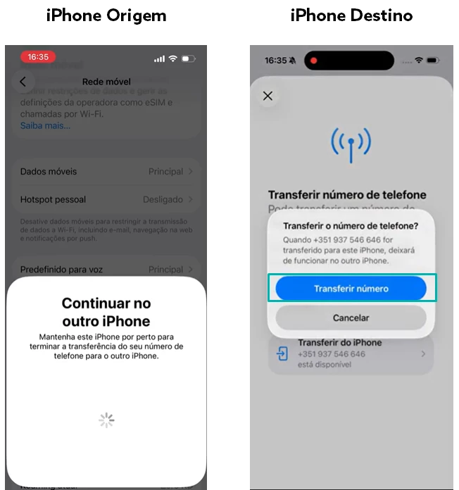

  6. No equipamento destino selecione a opção “Transferir do iPhone”;

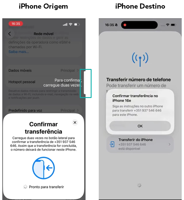

  7. No equipamento destino escolha “Transferir número”;

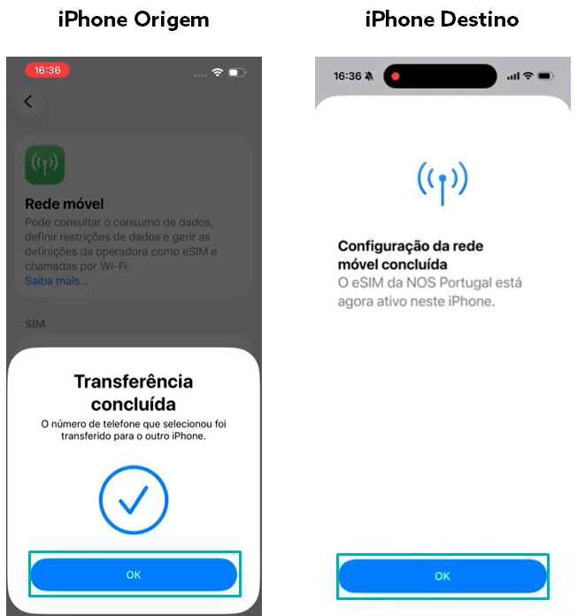

  8. Carregue duas vezes no botão lateral do dispositivo de origem para iniciar o processo de conversão.
  9. Aguarde enquanto o processo de conversão é concluído. Assim que surgir a mensagem de confirmação de conversão, selecione “OK” num dos dispositivos.​​​​​​
  10. Por fim, recebe a mensagem SMS com informações do novo cartão.
