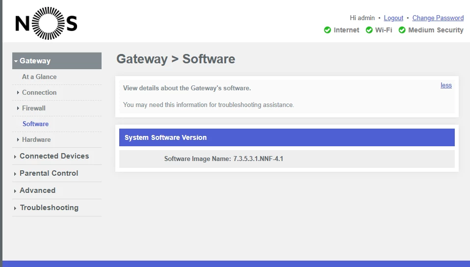

Pois, era bom de mais para ser verdade,  Infelizmente passados  uns dia voltaram a atualizar o Firmware do router, e voltou novamente ao mesmo problema não consigo aceder na mesma rede “Nat loopback” desativado. La vou ter de me chatear novamente e fazer mais uma reclamação. Assim passam de competentes a incompetentes ?? esta versão não me serve, Software :7.3.5.3.1.NNF-4.1
este  Software :7.3.5.3.1.NNF-4.1 não presta.
Boa tarde ​@José Encarnação,
A funcionalidade que pretende de momento não está operacional.
Sugiro como alternativa esta solução que recomendo.
Tailscale the safest way to access your home network remotely | XDA
Todos os router são atualizados automaticamente, de forma a manter qualidade do serviço e padrão em todos os equipamentos.
Todas as funcionalidades disponíveis para cada equipamento encontram-se visiveis na plataforma de gestão NOS NET. Para funcionalidades adicionais, pode recorrer ao uso de um equipamento próprio, ligado ao router NOS através de mobo bridge.
